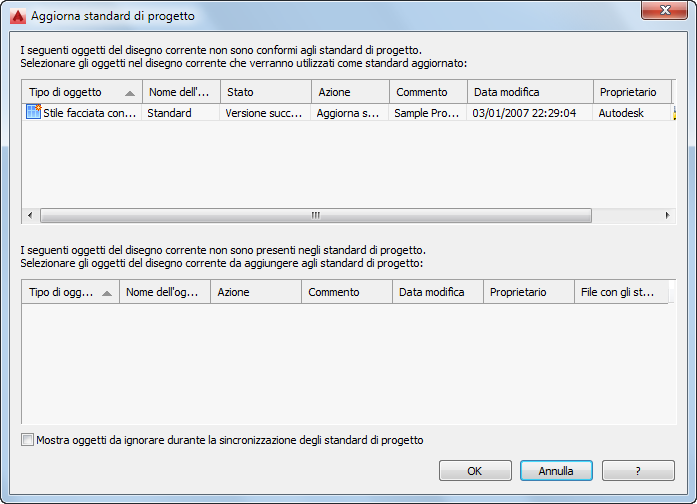

  2. Scegliere scheda Gestiscigruppo Standard di progettoSincronizza DWG.
    Sincronizzazione di un disegno di progetto con gli standard AEC
    Vengono visualizzati due elenchi. Nell'elenco superiore vengono visualizzati stili e impostazioni di visualizzazione che presentano elementi corrispondenti negli standard di progetto ma appartengono ad una versione precedente o non standard/successiva rispetto a questi ultimi. Nell'elenco inferiore viene visualizzato un elenco di stili e impostazioni di visualizzazione che non hanno corrispondenti negli standard, vale a dire stili e impostazioni di visualizzazione non standardizzati.
