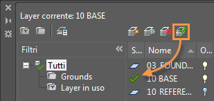

Tutti i nuovi oggetti vengono disegnati sul layer corrente. Il segno di spunta verde in Gestore proprietà layer indica il layer corrente.
