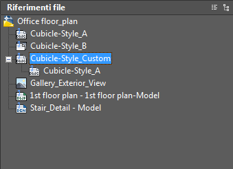

Struttura
Il disegno corrente è sempre visualizzato al livello superiore della vista struttura. I file di riferimento appaiono al livello successivo. È possibile aprire i file di riferimento che contengono riferimenti file nidificati per visualizzare i livelli successivi di nidificazione. Nella modalità di visualizzazione struttura è possibile selezionare solo un riferimento file alla volta.
