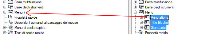

  6. Nel riquadro sinistro, fare clic sul segno più (+) accanto al nodo di un elemento di interfaccia per espanderlo. Espandere il nodo corrispondente nel riquadro destro.
  7. Trascinare gli elementi dell'interfaccia dal riquadro destro nella posizione appropriata del riquadro sinistro.
    Nota: È possibile trascinare gli elementi dell'interfaccia in entrambe le direzioni, da sinistra a destra o da destra a sinistra.
