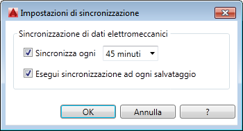

Finestra di dialogo Impostazioni di sincronizzazione
Specifica la pianificazione della sincronizzazione dei dati per il progetto elettromeccanico.
Elenco di opzioni
Sincronizzazione di dati elettromeccanici
Utilizzare questa impostazione per pianificare la sincronizzazione di dati elettromeccanici Inventor e AutoCAD Electrical.
Sincronizza ogni
Specifica gli intervalli di sincronizzazione dei dati.
Nota: Per default, la sincronizzazione viene eseguita in background: questo consente di continuare a lavorare sul disegno durante la sincronizzazione. Per modificare il comportamento di sincronizzazione, utilizzare la variabile di sistema AEEMXDATAUPDATEMODE.
Esegui sincronizzazione ad ogni salvataggio
Avvia la sincronizzazione dei dati ogni volta che si salva il disegno.
