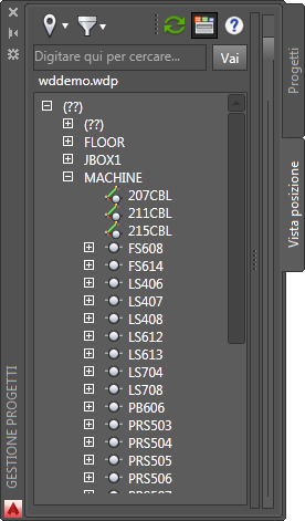

Scheda Vista posizione (finestra di dialogo Gestione progetti)
Visualizza i dispositivi inclusi nel progetto, organizzati per Installazione e Posizione. Tali dispositivi includono componenti standard, morsetti, moduli PLC e marcature cavi.

Struttura del componente
Visualizza un elenco di componenti, morsetti, moduli PLC, connettori e marcature cavo standard. I vari tipi di dispositivo vengono rappresentati in modo diverso nella struttura componente. Durante l'inserimento di componenti elettrici, è consigliabile avere nomi (codice di installazione, codice di posizione e contrassegno componente), pin e numeri dei morsetti univoci. Ad esempio, se nel disegno, che presenta valori duplicati per contrassegno cavo, sono presenti marcature di cavi, potrebbe verificarsi un funzionamento imprevisto del componente nella vista Struttura componente e nella scheda Connessioni. Questo accade più frequentemente per i morsetti e le marcature di cavi nella Vista posizione.
Componente standard
Valore contrassegno. Espandere per visualizzare i pin assegnati.
Morsetto
Valore contrassegno morsettiera:numero morsetto. In un morsetto multi livello sono elencati i singoli numeri di morsetto separati da una virgola. Espandere per visualizzare le descrizioni del livello.
Nota: Nei morsetti che presentano il numero del filo quest'ultimo è visualizzato al posto di un numero di morsetto.
PLC
Valore contrassegno. Espandere per visualizzare i singoli pin e il valore dell'indirizzo.
Connettore
Il valore contrassegno è indicato su due righe, una per il lato spina e l'altra per il lato presa. Espandere per visualizzare i pin.
Cavo
Secondario
Un componente secondario è escluso dalla struttura fino a quando non viene inserito l'elemento principale.

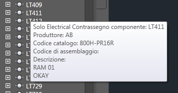

Nota: Posizionare il cursore del mouse su un nodo del dispositivo per visualizzare ulteriori informazioni sul dispositivo, come catalogo o descrizione.
