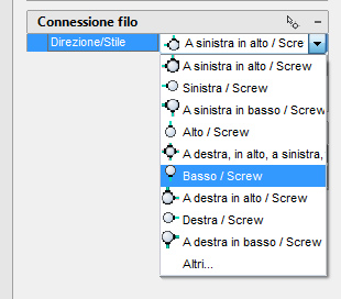

Espandere la sezione Connessione filo dell'Editor attributi generatore di simboli.
Espandere l'elenco Direzione/Stile e selezionare Altri per aprire la finestra di dialogo Inserisci connessioni fili.
Nella finestra di dialogo Inserisci connessioni fili, selezionare Stile di morsetto: Vite.
Selezionare Direzione connessione: Sinistra.
Selezionare Utilizza questa configurazione come default. Questa opzione determina l'utilizzo in Generatore di simboli dello stile di morsetto e della scala correnti come impostazione di default nell'elenco a discesa.
(Facoltativo) Immettere "L1" come valore di TERM01. In questo modo, "L1" viene impostato come numero pin morsetto di default quando viene utilizzato il simbolo.
(Facoltativo) Selezionare TERMDESC01 nella sezione Informazioni pin e fare clic su Elimina. In questo modo si indica allo strumento Generatore di simboli di non inserire l'attributo TERMDESCxx facoltativo con l'attributo di connessione fili.
Fare clic su Inserisci e selezionare il centro del lato sinistro del rettangolo, come mostrato. Vengono inseriti l'attributo di connessione fili, X4TERM01, e l'attributo pin morsetto, TERM01.
Nell'Editor attributi generatore di simboli, espandere l'elenco Connessione filo e selezionare Bottom/Screw.
Selezionare lo strumento Inserisci connessione filo e inserire il morsetto nella parte centrale inferiore del rettangolo.
Selezionare Right/Screw nell'elenco Direzione/Stile di Connessione filo.
Selezionare lo strumento Inserisci connessione filo e inserire il morsetto al centro del lato destro del rettangolo.

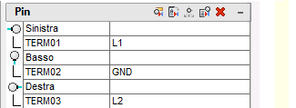

Nella sezione Pin, immettere "GND" nel valore TERM02 e "L2" nel valore TERM03.
