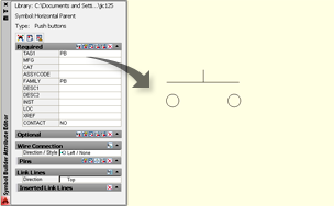

Dopo aver effettuato le selezioni iniziali, si accede all'ambiente dell'editor blocchi. Le selezioni iniziali possono includere tipo di simbolo, modello di attributo, oggetti esistenti e punto di inserimento. Oltre ai menu dell'Editor blocchi, che consentono di aggiungere e modificare la grafica dei simboli, è disponibile un editor attributi do Generatore di simboli per l'inserimento e la modifica degli attributi di AutoCAD Electrical.
AutoCAD Electrical prevede l'utilizzo di determinati attributi per ogni tipo di simbolo, elemento principale o secondario dello schema e così via. Generatore di simboli utilizza modelli di attributo per semplificare l'aggiunta di tali attributi nel simbolo. I disegni dei modelli di attributo sono disegni AutoCAD con attributi di AutoCAD Electrical. Esistono modelli di attributo differenti per i diversi tipi di simboli e per i diversi codici famiglia. I modelli di attributo forniti sono contenuti nelle cartelle della libreria di simboli e i nomi dei relativi disegni iniziano tutti con "AT_".
Quando si seleziona il tipo di simbolo desiderato, il modello di attributo associato viene utilizzato per creare un elenco di attributi. Il modello di attributo può contenere attributi definiti nel modo desiderato e altri attributi facoltativi. Gli attributi richiesti sono previsti sullo specifico tipo di simbolo che si sta generando. Gli attributi facoltativi possono non essere necessari per questo tipo di simbolo, ma sono supportati. Ad esempio, attributi di rating o di posizione dell'interruttore. È possibile inserire gli attributi singolarmente in base alle esigenze o inserire tutti gli attributi contemporaneamente dal modello.
I modelli di attributo seguono la convenzione di denominazione AT_{simbolo}_{tipo}. La stringa {simbolo} viene visualizzata nell'elenco Simbolo nella finestra di dialogo Seleziona simbolo/Oggetti, mentre la stringa {tipo} viene visualizzata nell'elenco Tipo. È inoltre possibile associare abbreviazioni per il {tipo} nella tabella _FAMILY_DESCRIPTION del database di catalogo, default_cat.mdb.
