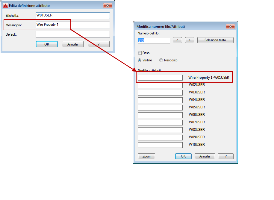

I blocchi di numeri di fili orizzontale e verticale blocchi devono disporre di un attributo WIRENO. I blocchi possono anche disporre di attributi W01USER-W10USER che possono essere utilizzati per assegnare diverse proprietà al filo. Se si definiscono i valori prompt per qualsiasi attributo W01USER-W10USER sul blocco del numero del filo, i prompt sono inclusi nell'etichetta quando si modifica il numero del filo per assegnare valori.
