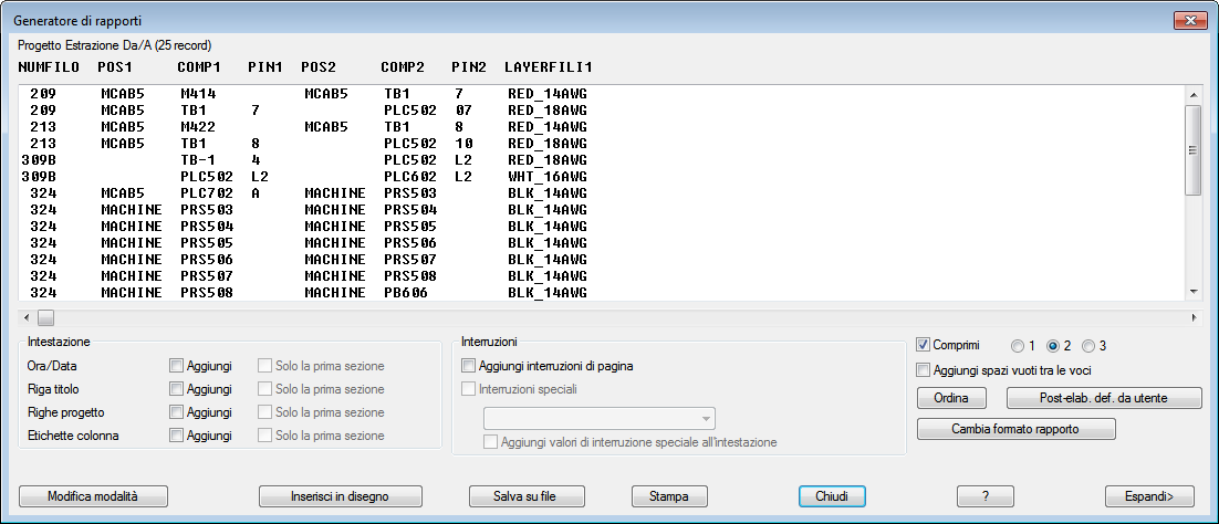

Estrae le impostazioni di ogni disegno nel progetto e le visualizza in un rapporto.
Fare clic su
. Trova
- (Facoltativo) Selezionare le cartelle in Gestione progetti.
- Fare clic con il pulsante destro del mouse sul nome del progetto o della cartella e selezionare Rapporto elenco disegni.
- (Facoltativo) Nella finestra di dialogo Rapporto elenco disegni, fare clic su Formato e accedere ad un file di formato rapporto.
- Fare clic su Nuovo rapporto.
- Selezionare i disegni da elaborare.
Nota: Le cartelle selezionate in Gestione progetti sono preselezionate nella finestra di dialogo Seleziona i disegni da elaborare.
- Fare clic su OK.
- Effettuare una o più delle seguenti operazioni:
- Modificare il formato del rapporto
- Eseguire il salvataggio in un file
- Inserire il rapporto come una tabella
- Stampa
