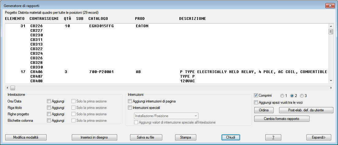

Viene fornito un set standard di rapporti quadro e schema. I rapporti schema estraggono le informazioni solo dai componenti dello schema. I rapporti quadro estraggono le informazioni dai componenti del quadro, fatta eccezione per la Distinta materiali del quadro che può includere componenti dello schema a cui non si fa riferimento in un layout del quadro.

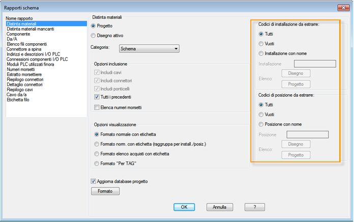

Filtraggio per valori di installazione e posizione
È possibile utilizzare i filtri di installazione e posizione per controllare le informazioni estratte. Ad esempio, se si assegna un codice posizione CUSTOMER a tutti i componenti forniti dal cliente, è possibile poi filtrare qualsiasi rapporto utilizzando il codice posizione. Utilizzare le sezioni Posizione con nome e Installazione con nome della finestra di dialogo Rapporto per filtrare il rapporto in base a valori specifici.
Utilizzare una virgola per separare più valori di filtraggio. Ad esempio, inserire CUSTOMER,FIELD per generare un rapporto per componenti con un valore Posizione corrispondente a CUSTOMER o FIELD.
È anche possibile utilizzare i filtri per escludere componenti in base al valore Installazione o Posizione. Ad esempio, per generare un rapporto di tutti i componenti ad eccezione dei componenti con un valore Posizione pari a CUSTOMER, immettere ~CUSTOMER come Posizione con nome. L'uso del prefisso tilde (~) determina l'esclusione dei componenti con un codice posizione CUSTOMER.
Utilizzare uno dei seguenti caratteri nei filtri Installazione e Posizione:
Carattere Definizione
# (cancelletto)
Corrispondenza di una singola cifra numerica.
@ (chiocciola)
Corrispondenza di un singolo carattere alfabetico.
. (punto)
Corrispondenza di un singolo carattere non alfanumerico.
* (asterisco)
Corrispondenza di una sequenza di caratteri, inclusa una sequenza vuota. Può essere utilizzato in qualsiasi posizione all'interno del modello di ricerca: all'inizio, al centro o alla fine.
? (punto interrogativo)
Corrispondenza di un singolo carattere.
~ (tilde)
Se è il primo carattere del modello, trova una corrispondenza con tutti gli elementi ad eccezione del modello.
, (virgola)
Separa due modelli.
‘ (virgoletta capovolta)
Ignora i caratteri speciali (legge il carattere successivo letteralmente).

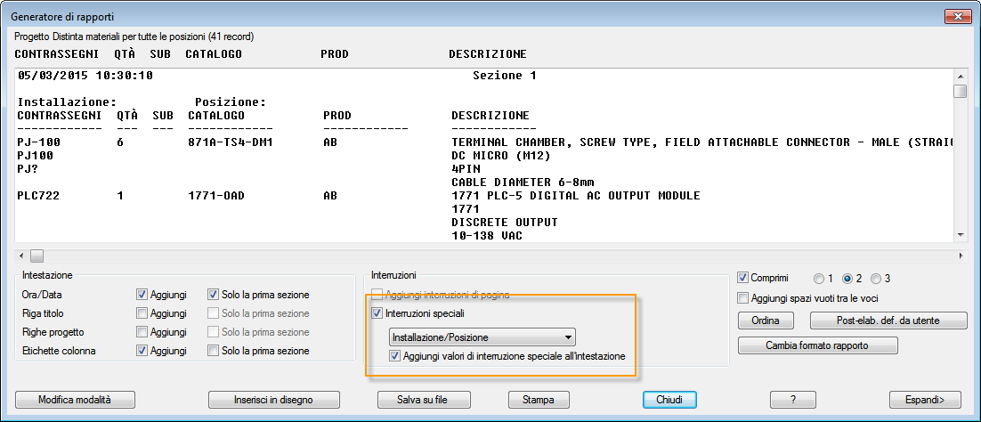

Suddivisione di un rapporto in più tabelle
È possibile suddividere un rapporto in più tabelle. Questi oggetti tabella multipli vengono considerati come un'unica tabella di rapporto e vengono aggiornati alla successiva esecuzione dello stesso rapporto. Le sezioni vengono aggiunte o rimosse in base alle esigenze.
Esistono due modi per suddividere un rapporto in più tabelle:

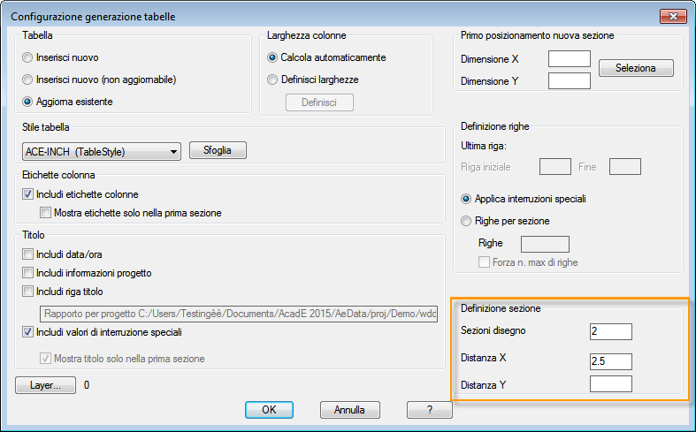

Se l'ambito del rapporto è impostato su Progetto, è possibile suddividere una tabella di rapporto su più disegni. Dopo aver definito un'interruzione come descritto, è possibile specificare il numero di sezioni di tabella desiderate su ogni disegno.
Se il campo Sezioni disegno è vuoto, tutte le tabelle del rapporto vengono inserite nello stesso disegno. Se si inserisce un numero per il valore Sezioni disegno, viene richiesto di specificare un altro disegno ogni volta che viene raggiunto il numero di sezioni di tabella. È possibile inserire le tabelle nei disegni esistenti o in nuovi disegni. Vengono aggiunti nuovi disegni al progetto attivo.

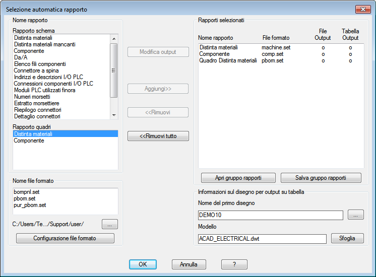

Esecuzione di un gruppo di rapporti
È possibile eseguire un rapporto alla volta o utilizzare Rapporti automatici per eseguire un gruppo di rapporti. Quando si esegue un gruppo di rapporti, è possibile salvare ogni rapporto in un file, posizionare ogni rapporto come una tabella o eseguire entrambe le operazioni. Trova
Selezionare il nome rapporto e un file di formato (.set) per ogni rapporto da eseguire. I file di formato devono definire un output su file, un output su tabella o entrambi.
È possibile salvare il gruppo di rapporti per poterlo eseguire in qualsiasi momento.
Nota: I file di formato sono necessari per ogni rapporto che si desidera includere quando si esegue Rapporti automatici.
