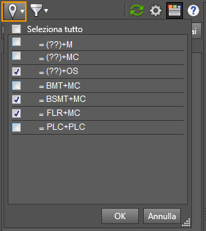

  3. Nella Vista posizione, fare clic su Filtra per installazione e posizione .
  4. Deselezionare Seleziona tutto e selezionare i valori da visualizzare nella vista struttura del componente.
    Nota: Se il progetto di AutoCAD Electrical non è collegato a un progetto di Inventor, i pulsanti della Vista posizione non corrispondono a quelli mostrati nell'immagine.
  5. Fare clic su OK.
