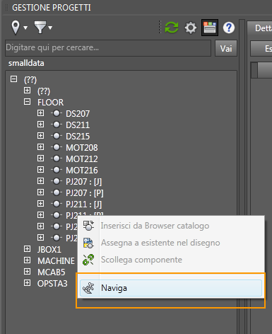

  3. Per navigare su un contrassegno componente dalla scheda Vista posizione, effettuare una delle seguenti operazioni:
    • Fare clic con il pulsante destro del mouse su un componente nella vista della struttura del componente, quindi selezionare Navigatore.

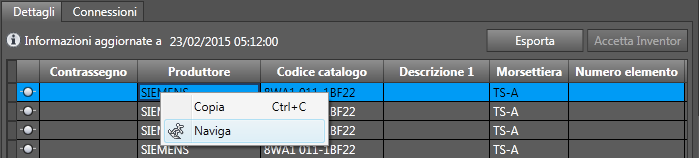

    • Fare clic su Visualizza dettagli e connessioni , quindi sulla scheda Dettagli. Fare clic con il pulsante destro del mouse su un componente nella griglia e selezionare Navigatore.
  4. Per navigare su un numero di filo, fare clic su Visualizza dettagli e connessioni , quindi sulla scheda Connessioni. Selezionare una riga o un gruppo di righe, fare clic con il pulsante destro del mouse e selezionare Navigatore.

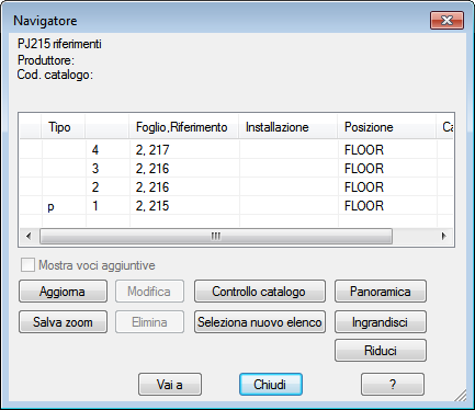

  5. Per eseguire lo zoom su un'istanza specifica, effettuare una delle seguenti operazioni:
    • Selezionare una riga nella finestra di dialogo Navigatore e fare clic su Vai a.
    • Fare doppio clic sui riferimenti elencati nella finestra di dialogo Navigatore.
    Il disegno si apre automaticamente se non è già aperto.
