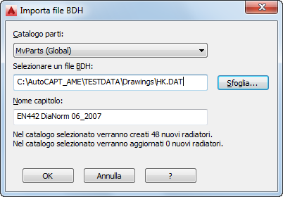

  1. Fare clic su ApriContenuto radiatore BDH.
  2. Nella finestra di dialogo Importa file BDH, area Catalogo parti, selezionare il catalogo di parti multivista in cui inserire le parti.
  3. In Selezionare un file BDH, individuare il file BDH (.dat) e selezionarlo.
    Il nome del capitolo viene aggiornato con il nome del produttore contenuto in tale file e il numero specificato di parti create o aggiornate.
  4. Fare clic su OK.
    Le parti vengono aggiornate nella sottocartella specificata della cartella Impianto idraulicoRadiatori del catalogo delle parti multivista. In AutoCAD MEP, le parti sono organizzate in base ai nomi dei sottocapitoli specificati nel file BDH, in base a cui vengono anche aggiornati i radiatori esistenti.
