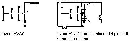

Quando si crea un disegno in AutoCAD MEP, è spesso necessario associare il layout ad un disegno architettonico quale una pianta del piano, un piano soffitto riflesso o un modello di costruzione di AutoCAD MEP.
È possibile iniziare con un disegno che include i muri e altri elementi spaziali necessari associando un altro disegno denominato disegno di riferimento o riferimento esterno. I riferimenti esterni o Xrif sono disegni associati al disegno corrente, nel quale vengono visualizzati.
Quando si apre un disegno vengono ricaricati i disegni di riferimento esterno ad esso associati, in modo che le modifiche apportate nei riferimenti esterni vengano riflesse nel disegno del sistema dell'edificio in uso. Ad esempio, se si collega come riferimento esterno una pianta di piano architettonica e in seguito l'architetto modifica la posizione del locale per impianti meccanici dell'edificio, le modifiche alla pianta del piano architettonica si rifletteranno automaticamente nel disegno dei sistemi dell'edificio quando tale disegno verrà riaperto. È inoltre possibile ricaricare gli Xrif su richiesta e verificare la presenza di eventuali interferenze tra gli oggetti dei sistemi di costruzione e gli elementi strutturali applicando al disegno in uso l'evidenziazione per il rilevamento di interferenze.
