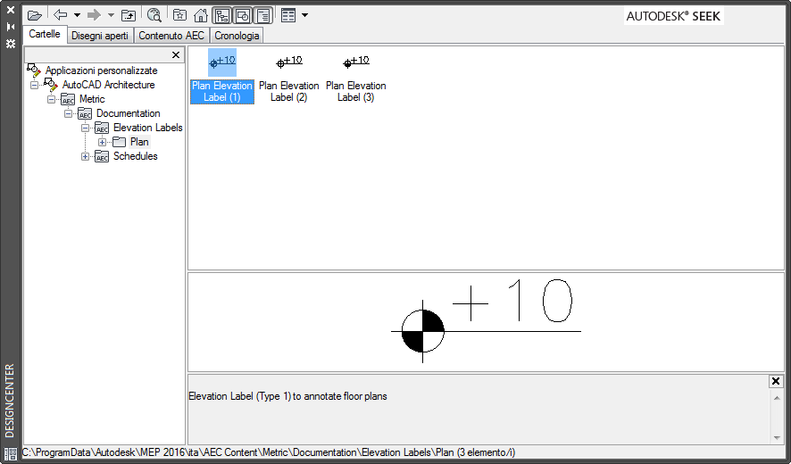

Per creare uno strumento dal contenuto AEC in DesignCenter
  1. Fare clic su scheda Iniziogruppo Generamenu a discesa StrumentiStrumenti
  2. Aprire la tavolozza degli strumenti in cui si desidera creare il nuovo strumento.
  3. Fare clic su scheda Inserisci gruppo Contenuto menu a discesa Libreria Design Center .
  4. In DesignCenter fare clic sulla scheda Contenuto AEC e selezionare una voce di contenuto AEC che consenta di scegliere lo strumento da creare.
  5. Trascinare l'elemento nella tavolozza degli strumenti.
    Nella tavolozza degli strumenti viene inserito un nuovo strumento.
