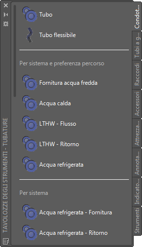

Strumenti oggetto per l'aggiunta di oggetti tubatura
