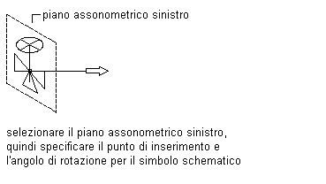

Aggiunta di un simbolo schematico al piano assonometrico sinistro

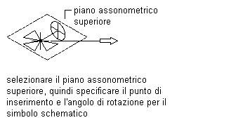

Aggiunta di un simbolo schematico al piano assonometrico superiore

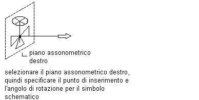

Aggiunta di un simbolo schematico al piano assonometrico destro
