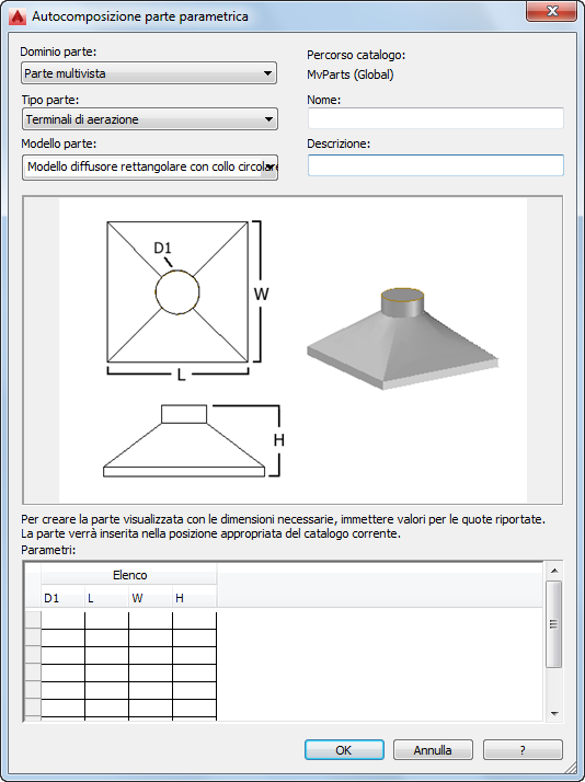

Per creare una parte parametrica utilizzando l'Autocomposizione parte parametrica
gruppo Genera
menu a discesa Strumenti
Autocomposizione parte parametrica..
Autocomposizione parte parametrica:
Nella finestra di dialogo Opzioni è possibile specificare un catalogo per un dominio. Per ulteriori informazioni, vedere Impostazione dei percorsi dei cataloghi parti e del contenuto basato su stili.
Il nome parte viene utilizzato per rinominare il file XML che definisce la parte e viene visualizzato quando la parte è aperta nel Generatore di contenuti o nell'Editor cataloghi.
Gli utenti selezionano parti in base alla descrizione nelle finestre di dialogo per l'aggiunta e in quelle per la modifica. La descrizione viene inoltre utilizzata per creare i nomi delle dimensioni parte.

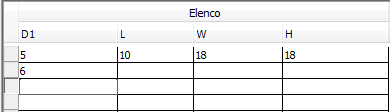

I valori vengono utilizzati per creare l'elenco di dimensioni parte. Per immettere un valore in una cella, fare doppio clic sulla cella, quindi immettere il valore. Per utilizzare i comandi Copia, Incolla e Cancella, fare clic con il pulsante destro del mouse sulla cella.
Esempio di parametri che visualizzano i valori per diffusore personalizzato con collo circolare
Utilizzare i prompt del programma come guida per l'immissione dei dati. Per ulteriori informazioni sui diversi tipi di archiviazione dei dati per i parametri di dimensione, vedere Dimensioni parte.
La parte viene aggiunta al catalogo corrente e precisamente al capitolo che corrisponde al tipo parte selezionato. Viene quindi visualizzata la finestra di dialogo Aggiungi parti multivista per aggiungere la nuova parte al disegno, se lo si desidera.
Se necessario, è inoltre possibile modificare i dati della parte e aggiungere dati personalizzati nell'Editor cataloghi o nel Generatore di contenuti. Ad esempio, è possibile modificare la formula utilizzata per creare i nomi delle dimensioni parte.
