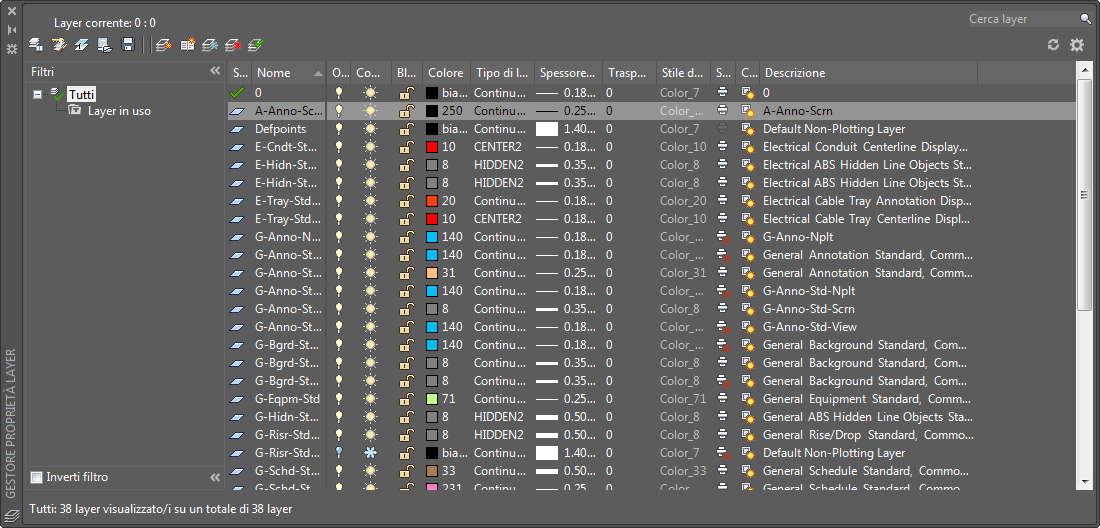

Informazioni su Gestore proprietà layer
Gestore proprietà layer consente di visualizzare e gestire i layer nel disegno corrente.
Consente inoltre di visualizzare e gestire i componenti che supportano i layer, quali gli standard layer, gli stili di chiavi layer, le chiavi layer e le sostituzioni chiavi layer.
In Gestore proprietà layer, tutti i layer del disegno corrente vengono visualizzati nel gruppo di layer Tutti. Se si collegano disegni di riferimento (Xrif) al disegno, i layer vengono elencati nel gruppo di layer Xrif.
