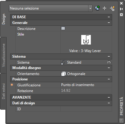

Se necessario, scorrere la tavolozza per visualizzare lo strumento. Agli strumenti vengono associate proprietà preconfigurate per gli oggetti creati; potrebbe pertanto non essere necessario o possibile specificare alcune delle proprietà dei simboli schematici indicate in questa procedura.
| Per selezionare uno stile di simbolo schematico... | Procedere nel modo seguente... |
| Nel disegno corrente | Espandere Di base e Generale. In Stile, selezionare lo stile. |
| All'interno di un disegno nella directory specificata come percorso di default del contenuto per i simboli schematici o nel disegno di stile indicato nelle proprietà di uno strumento selezionato | nella barra Generale, fare clic su |
È possibile eseguire una selezione di sistemi nel disegno corrente.
È possibile selezionare il punto di inserimento del blocco di vista che rappresenta il simbolo o uno degli altri nove punti sul dispositivo, ad esempio In alto a sinistra o In mezzo al centro.
È possibile aggiungere l'ID al diagramma sotto forma di etichetta. Lo stile di etichetta che si seleziona quando si aggiunge l'etichetta determina il carattere e le dimensioni dell'ID.
Se si specifica un punto su una linea schematica, il simbolo viene inserito nella linea e allineato ad essa, acquisendo le funzioni di un simbolo in linea.
In alternativa, per accettare la rotazione di default, premere INVIO.
È inoltre possibile modificare le proprietà nel riquadro e quindi aggiungere altri simboli.
