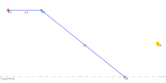

Per vedere un esempio dell'utilizzo di questo elemento di geometria, aprire il seguente file PKT di esempio:
Get Mark Point Example.pkt
Nell'esempio,
P4 è il punto contrassegno. I valori Delta X and Delta Y distano entrambi di 0,5 da P3, che da P2 si unisce in pendenza alla superficie obiettivo. Al variare della quota altimetrica della superficie, la posizione di P4 rispetto a P3 resta invariata.
