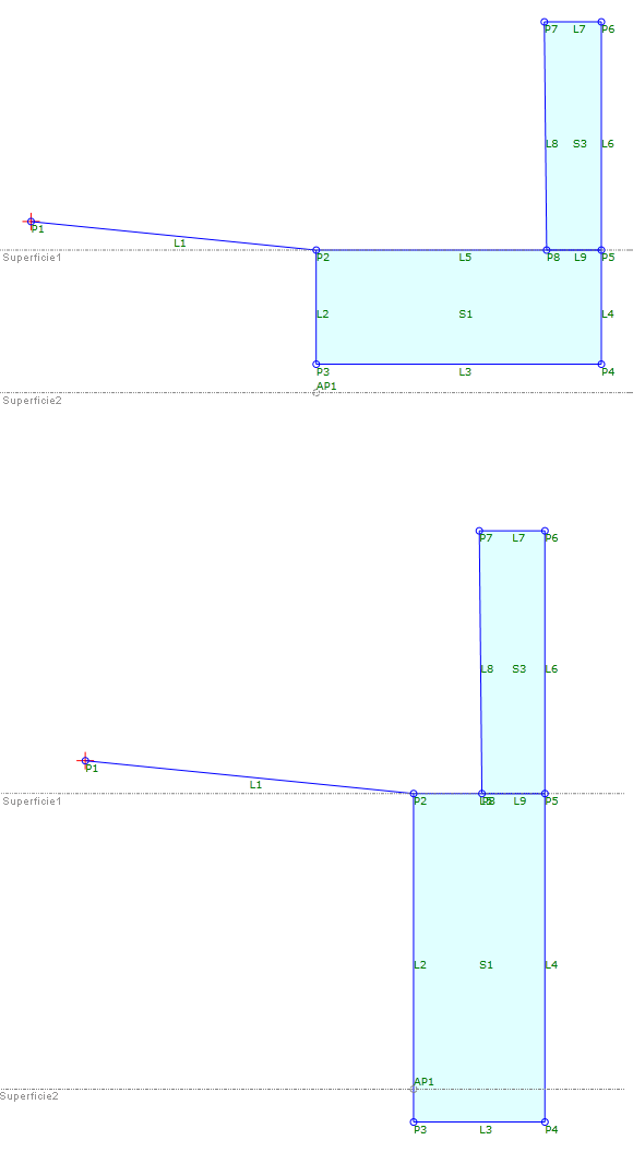

Per vedere un esempio dell'utilizzo di questo elemento di geometria, aprire il seguente file PKT di esempio:
Set Variable Value Example.pkt
In questo esempio, vengono utilizzate variabili per definire l'altezza e la larghezza della fondazione di un muro di sostegno. L'altezza e la larghezza della fondazione variano in base alla distanza esistente tra due superfici obiettivo.
 Height e
 Width.
 Decision utilizza un'espressione che determina la distanza da P2 a Surface2.
 Height e
 Width vengono impostati in uno di due modi.
 Footer vengono applicati i valori
 Height e
 Width appropriati per creare la geometria della fondazione.
