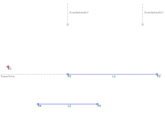

Esempi
Per vedere esempi dell'utilizzo di questo elemento di geometria, aprire il seguente file PKT di esempio:
Surface Link Example.pkt
Il file PKT di esempio contiene due esempi di Surface Link. Ogni Surface Link viene definito in base a scostamenti e ad una superficie obiettivo. Nel diagramma di flusso, ciascun esempio viene creato in una sequenza distinta. Per esaminare i parametri, selezionare il collegamento superficie nel diagramma di flusso, quindi osservare la sezione Geometry Properties del pannello Properties.
Nel file PKT sono disponibili due esempi.
