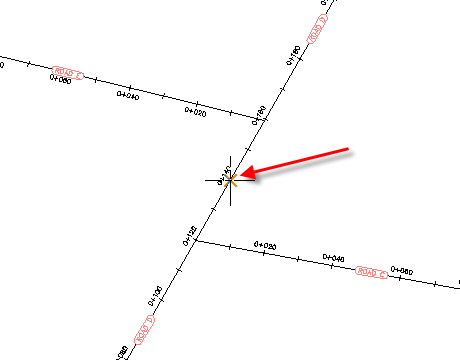

  3. Per specificare il punto centrale della rotatoria, nella Carta, tracciato Road D, fare clic sulla progressiva 0+140.

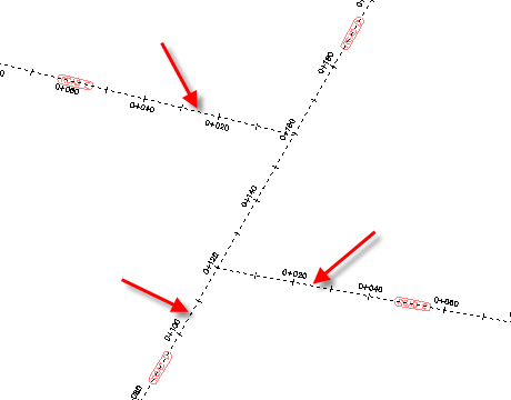

  4. Per specificare le strade di accesso, fare clic su Road C, D ed E come illustrato. Premere Invio.
