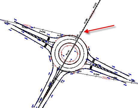

Selezionare la strada di accesso
  1. Aprire Roundabout-Approach-Add.dwg, che si trova nella cartella delle Carte di esercitazione.
  2. Fare clic sulla scheda Iniziogruppo Crea progettomenu a discesa IntersezioniAggiungi accesso Trova.
  3. Fare clic sul tracciato Rotatoria_ISLAND.
  4. Fare clic su Road D, a nord della rotatoria.
    Quando è stata creata la rotatoria nell'Esercizio 1: Creazione di una rotatoria, Road D è stata selezionata come strada di accesso ma solo la sua estremità meridionale è stata aggiunta alla rotatoria. Quando un tracciato attraversa il punto centrale di una rotatoria, come strada di accesso viene aggiunta solo l'estremità del tracciato su cui si fa clic. In questo esercizio viene aggiunta l'altra estremità alla rotatoria.
  5. Premere Invio.

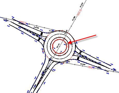

    Viene visualizzata la finestra di dialogo Crea rotatoria - Strade di accesso. Utilizzare questa finestra di dialogo per le proprietà di geometria e tracciato delle strade che si incontrano in corrispondenza della rotatoria.
Specificare i parametri della strada di accesso
  1. Sotto Parametri predefiniti da importare nella finestra di dialogo Crea rotatoria - Strade di accesso, selezionare RG = 20.
    Se si modifica questa impostazione, la sezione Parametri strada di accesso viene compilata con i valori preimpostati. Si apprenderà come modificare e salvare tali valori per l'utilizzo successivo nell'Esercizio 5: Utilizzo degli standard e delle preimpostazioni di progettazione delle rotatorie.
  2. In Parametri strada di accesso, modificare il valore Tratto di raccordo di entrata in 75.
  3. Specificare i parametri di tracciato:
    • Stile tracciato: Rotatoria - Strada di accesso
    • Layer tracciato: 0
    • Prefisso nome tracciato: Canalizzazione_SN
    • Serie di etichette tracciato: Rotatoria - Strada di accesso
  4. Nella parte inferiore della finestra di dialogo, fare clic su Avanti.
Specificare i parametri dell'isola
  1. Per Parametri predefiniti da importare, selezionare RG = 20.
  2. Nella parte inferiore della finestra di dialogo, fare clic su Avanti.
Esaminare i componenti della rotatoria
    Nota:
    Nella pagina Segnaletica, accettare i valori di default.
  1. Fare clic su Fine.
    La strada di accesso viene visualizzata nella Carta.
