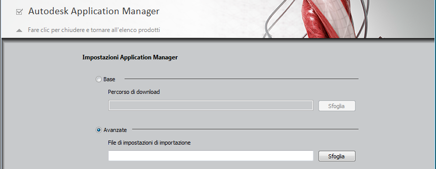

    Pannello di configurazione di Application Manager
  4. Nel pannello di configurazione di Application Manager, fare clic su Avanzate e individuare il percorso del file INI delle impostazioni. Questo file viene aggiunto all'immagine dell'installazione client.
