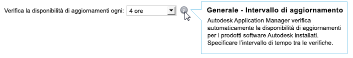

Ad alcune impostazioni è associata un'icona di informazioni (i) sulla quale è possibile posizionare il cursore per visualizzare un riquadro contenente una descrizione più dettagliata.

In questa scheda è possibile definire le impostazioni che consentono di controllare l'avvio automatico e la frequenza con cui viene verificata la disponibilità di aggiornamenti.
