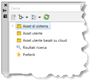

Browser asset consente di accedere ad Asset di sistema, Asset utente, Asset basati su cloud e ai risultati di ricerca degli asset.
Accesso: scheda Factory > gruppo Strumenti, fare clic su Tavolozze, quindi su Browser asset
Browser asset è costituito dai seguenti elementi:
