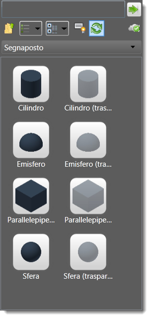

Parallelepipedi, cilindri, sfere e emisferi solidi e trasparenti vengono installati con Factory Design Suite e vengono memorizzati nella cartella degli asset di sistema Segnaposto.
Per aggiungere un asset segnaposto nel layout:
  1. Fare clic su Tavolozze nella barra multifunzione di Factory.
  2. Selezionare Browser asset.
  3. Individuare e aprire la cartella Segnaposto nella cartella Asset di sistema.
  4. Selezionare una forma per il segnaposto (solido o trasparente) e trascinarlo nel layout. Come con altri asset, è possibile esplorare, visualizzare in anteprima, copiare o aggiungere l'asset segnaposto alla cartella Preferiti.
