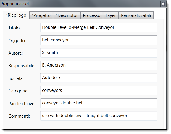

  1. Nella scheda Generatore di asset, nel gruppo Crea, fare clic su Proprietà asset per aprire la finestra delle proprietà.
  2. Immettere le informazioni di Riepilogo per individuare più facilmente l'asset in Browser asset.
