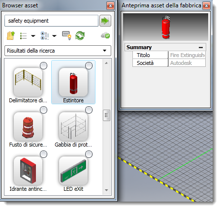

Browser asset consente di accedere ad Asset di sistema, Asset utente, Asset basati su cloud e ai risultati di ricerca degli asset.
Accesso:
scheda Factory
gruppo Strumenti
Tavolozze,
quindi fare clic su Browser asset
Browser asset è costituito dai seguenti elementi:
| Cerca | Digitare il nome dell'asset che si sta cercando nella casella di testo Cerca. Verranno restituite le soluzioni corrispondenti man mano che vengono digitati caratteri. Maggiore sarà il numero di caratteri specificato, e più preciso diventerà l'elenco. |
Fare clic su questo pulsante per iniziare la ricerca utilizzando la frase immessa. |
Passare al livello di cartella superiore. |
Sono disponibili due stili della vista del browser, Miniatura (impostazione di default) e Struttura. Fare clic sulla freccia verso il basso nel menu a discesa e selezionare il metodo di visualizzazione preferito. |
Fare clic per visualizzare un menu a discesa contenente opzioni per l'ordinamento degli asset in base al tipo, al nome o alla data di modifica. È possibile organizzare gli asset in ordine crescente (impostazione di default) o decrescente. |
Attivare e disattivare le descrizioni comandi del browser. |
Fare clic per aggiornare i contenuti del browser. |

| Anteprima degli asset |
Fare clic con il pulsante destro del mouse in Browser asset e fare clic su Anteprima dal menu contestuale a comparsa per visualizzare gli asset in una vista 3D ingrandita. Tenere premuto il pulsante sinistro del mouse e spostare il mouse per eseguire una rotazione dinamica degli asset nella Finestra di anteprima. È possibile utilizzare anche la rotellina del mouse per eseguire dinamicamente lo zoom in avanti e all'indietro.
