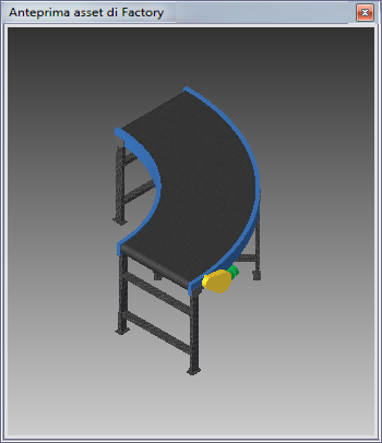

L'opzione Anteprima consente di visualizzare l'asset selezionato in una finestra Anteprima asset della fabbrica separata. È possibile attivare/disattivare la finestra Anteprima asset della fabbrica facendo clic su scheda Factory gruppo Strumenti Anteprima asset della fabbrica dal menu a discesa Tavolozze.

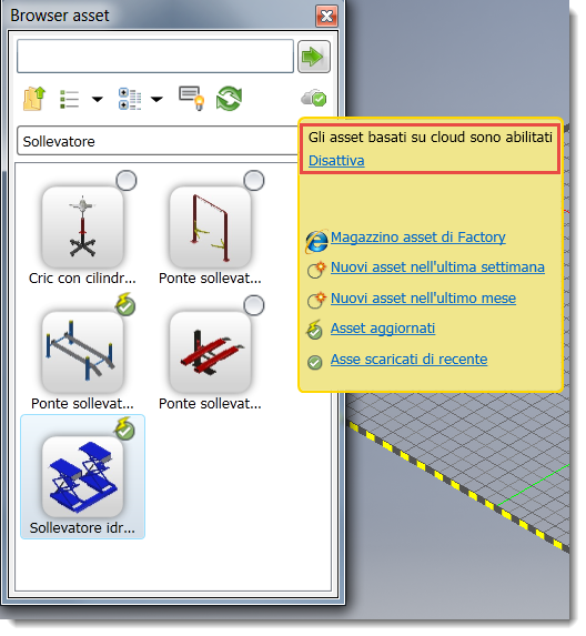

Come attivare e disattivare il contenuto basato su cloud
È necessario abilitare il contenuto basato su cloud, prima di poter scaricare gli asset basati su cloud. Normalmente, il contenuto basato su cloud è attivato per default e accanto alla parte superiore destra di Browser asset viene visualizzata questa icona.
L'icona viene visualizzata in Browser asset quando il contenuto è disabilitato . Per abilitare il contenuto basato su cloud, eseguire le seguenti operazioni:
  1. Se si lavora in un layout di fabbrica, fare clic su scheda Factory gruppo Opzioni Opzioni di Factory per visualizzare la finestra di dialogo Opzioni di Factory.
  2. Se non si lavora in un layout di fabbrica, fare clic su scheda Factory gruppo Avvio di Factory Opzioni di Factory per visualizzare la finestra di dialogo Opzioni di Factory.
  3. Fare clic sulla scheda Asset e selezionare la casella di controllo Attiva asset basati su cloud. Deselezionare la casella di controllo per disabilitare il contenuto basato su cloud.
  4. Chiudere la finestra di dialogo Opzioni di Factory.
Suggerimento: Un metodo semplice e rapido per abilitare o disabilitare il contenuto basato su cloud consiste nel fare clic oppure posizionare il cursore sopra l'icona in alto a destra in Browser asset. È quindi possibile fare clic su Attiva o Disattiva dalla finestra informazioni a comparsa relativa agli asset basati su cloud. Osservare che in questa finestra vengono visualizzate anche informazioni sullo stato degli asset basati su cloud e da qui è possibile accedere al Magazzino asset di Factory basato sul Web.

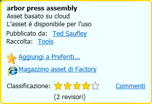

Come commentare e classificare il contenuto basato su cloud condiviso
Gli utenti possono scegliere di condividere gli asset basati su cloud con altri utenti al momento della pubblicazione. Quando un asset è condivisibile, gli altri utenti possono classificarlo o commentarlo. Le classificazioni e i commenti degli asset sono visibili sia da Browser asset che dalla pagina Informazioni asset del Magazzino asset di Factory basato sul Web.
Nota: È possibile attivare e disattivare la condivisione utilizzando il Magazzino asset di Factory. Per ulteriori informazioni sulla pubblicazione locale o sugli asset basati su cloud, vedere l'argomento della Guida di Inventor Factory: Creazione di asset della fabbrica.
Per classificare un asset o creare un commento, effettuare una delle seguenti operazioni:
  1. In Browser asset fare clic oppure posizionare il cursore sopra l'asset basato su cloud condiviso che si desidera classificare o commentare. È possibile distinguere un asset basato su cloud condivisibile da uno non condivisibile mediante le stelle indicanti la classificazione e il collegamento Commenti visualizzati nella parte inferiore della finestra a comparsa contenente le informazioni degli asset basati su cloud.
  2. Per fornire una classificazione, è sufficiente fare clic sulla stella, da 1 a 5, che meglio rappresenta il parere riguardo all'asset.
  3. Fare clic sul collegamento Commenti per aprire la finestra di dialogo Commenti asset. Eventuali commenti esistenti vengono visualizzati all'interno di una finestra scorrevole.
  4. Dopodiché, fare clic su Aggiungi commento e immettere il commento nel campo Invia commento.
  5. Infine, fare clic sul pulsante Invia per aggiungere il commento, quindi fare clic su Chiudi per chiudere la finestra di dialogo Commenti asset.

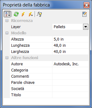

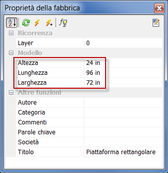

Come modificare i valori di parametro nel browser Proprietà della fabbrica
Una volta posizionato un asset da Browser asset, è possibile selezionarlo e modificare i parametri Modello o Varie disponibili nel browser Proprietà della fabbrica. Il browser Proprietà della fabbrica viene visualizzato automaticamente quando viene creato un nuovo layout. Per attivare/disattivare il browser Proprietà della fabbrica, fare clic su scheda Factory gruppo Strumenti Proprietà della fabbrica dal menu a discesa Tavolozze.
  1. Nel layout di fabbrica, selezionare l'asset per il quale si desidera apportare modifiche ai valori di parametro. Tenere premuto CTRL per selezionare più asset. Una volta selezionato l'asset, è possibile modificare qualsiasi valore visualizzato nel browser Proprietà della fabbrica. Solo i parametri Modello specificati come parametri Chiave al momento della pubblicazione del modello vengono elencati nel browser Proprietà della fabbrica. Nel browser Proprietà della fabbrica sono elencati anche alcuni parametri iProperty. Questi parametri iProperty includono autore, titolo, società, catalogo, parole chiave e commenti.
  2. Selezionare uno dei valori dei parametri nella colonna di destra e immettere un nuovo valore.
  3. È possibile ripristinare un valore modificato facendo clic sul pulsante Aggiorna.
  4. Per finalizzare la modifica e aggiornare l'asset, premere INVIO sulla tastiera oppure fare clic sul pulsante Aggiorna . Tramite il pulsante Aggiorna è possibile aggiornare più valori di parametro contemporaneamente.
  5. Per apportare modifiche ai valori di parametro su più istanze dello stesso asset nel progetto del layout di fabbrica, fare clic sul pulsante Aggiorna altre istanze .
  6. Per apportare modifiche alle proprietà degli asset personalizzati, fare clic su .

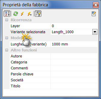

Come modificare i valori di parametro Variante asset nel browser Proprietà della fabbrica
I valori di parametro di una variante asset posizionata possono essere modificati utilizzando il browser Proprietà della fabbrica.
  1. Nel layout di fabbrica, selezionare la variante asset che si desidera modificare. Tenere premuto CTRL per selezionare più asset. Una volta selezionato l'asset, fare clic su un punto qualsiasi all'interno del campo del valore Variante selezionata per attivare la freccia dell'elenco a discesa all'estrema destra.
    Nota: Il nome effettivo del parametro della variante asset sarà probabilmente diverso da quello dell'esempio mostrato nell'illustrazione.
  2. Fare clic sulla freccia rivolta verso il basso per visualizzare un elenco a discesa con i parametri delle varianti dell'asset disponibili da cui scegliere.
  3. Selezionare il parametro desiderato dall'elenco e premere INVIO oppure fare clic sul pulsante Aggiorna nella parte superiore del browser Proprietà della fabbrica.
  4. La variante dell'asset selezionata viene aggiornata con il nuovo valore di parametro.

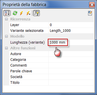

Se si desidera specificare un valore diverso da qualsiasi parametro della variante dell'asset esistente, effettuare le seguenti operazioni:
  2. Una volta selezionato l'asset, fare clic sul pulsante Abilita parametri controllati da variante nella parte superiore del browser Proprietà della fabbrica per attivare il nome della variante del parametro Modello.
  3. Immettere un nuovo valore per il nome del parametro della variante e premere INVIO oppure fare clic sul pulsante Aggiorna nella parte superiore del browser Proprietà della fabbrica.
  4. La variante dell'asset selezionata viene aggiornata con il nuovo valore e la parola *Nessuno* viene visualizzata nel campo Variante selezionata.

  3. Fare clic sulla freccia rivolta verso il basso a destra del nome del layer per visualizzare un elenco a discesa contenente i nomi di tutti i layer definiti nel layout corrente.
  4. Selezionare il layer nel quale si desidera spostare gli asset selezionati.
  5. L'elenco a discesa si chiude e il layer selezionato sostituisce il nome del layer precedente.
  6. Fare clic sul pulsante Aggiorna nella barra degli strumenti del browser Proprietà della fabbrica per spostare gli asset nell'altro layer.
  7. Premere ESC oppure fare clic su un'area vuota all'interno della finestra grafica per disattivare l'evidenziazione della selezione.
Nota: Per ulteriori informazioni sulla creazione e l'utilizzo dei layer, vedere l'argomento della Guida di Inventor Factory: Gestione layer.
Fosse e piattaforme
In alcuni casi, è necessario impostare sul pavimento della fabbrica una o più fosse di varie forme geometriche. In altri casi, è inoltre necessaria una soletta elevata o una piattaforma. Entrambe queste necessità vengono soddisfatte utilizzando gli asset di sistema per fossa e piattaforma forniti con il prodotto.
  1. Aprire la cartella Architettonico nel browser Asset di sistema.
  2. Dopodiché, aprire le cartelle Fossa o Piattaforma in base alle esigenze.
  3. Impostare il tipo di snap appropriato dal menu a discesa Tipi di snap nel gruppo Opzioni.
  4. Per il posizionamento di una fossa, selezionare la forma geometrica richiesta (rettangolare, ovale, circolare ecc.) dalla cartella Fossa.
  5. Per modificare le quote dell'asset dopo il posizionamento (incluso lo spessore della parete solida della fossa), modificare i valori di parametro nel browser Proprietà della fabbrica.
Nota: Posizionando un asset di fossa o piattaforma viene eseguita la conversione automatica del pavimento della fabbrica in una soletta solida. (L'operazione è equivalente all'uso del comando Crea pavimento solido.) Inoltre, il taglio del foro della fossa nel pavimento viene aggiornato automaticamente in caso la fossa venga riposizionata tramite il comando Riposiziona.
