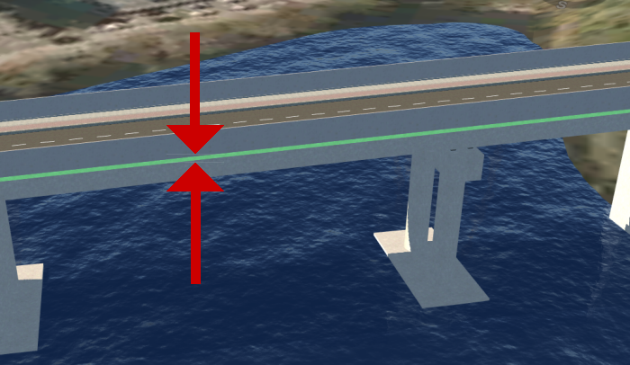

  3. Trascinare lo stile desiderato dalla tavolozza e rilasciarlo sull'impalcato del ponte, che si trova direttamente al di sotto della superficie della strada. L'impalcato del ponte viene evidenziato in verde quando si trascina uno stile su di esso.
