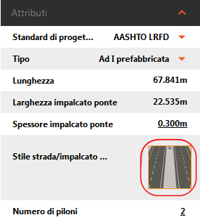

  3. Fare clic su per attivare la modalità di modifica.
  4. Espandere la sezione Attributo.
  5. Fare clic sulla miniatura nel campo Stile strada/impalcato ponte.
  6. Scegliere uno stile dal catalogo Strada/Impalcato ponte e premere OK.
