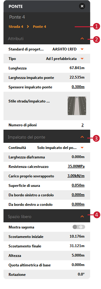

Scheda delle risorse del ponte
  1. Fare clic sul nome del ponte corrente per passare da un ponte all'altro del modello.
  2. Attributi
  3. Modificare gli attributi dell'impalcato del ponte e impostare la continuità in modalità di modifica.
  4. Modificare lo spazio libero in modalità di modifica. Selezionare Mostra sagoma per visualizzare la sagoma dello spazio libero nel modello e modificare gli attributi dello spazio libero nella scheda delle risorse. È necessario mostrare la sagoma per modificare lo spazio libero del ponte.

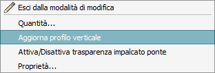

    Nota: Dopo aver modificato gli attributi di spazio libero, fare clic con il pulsante destro del mouse sul ponte e selezionare Aggiorna profilo verticale. Questo consentirà di applicare le modifiche al ponte selezionato.
