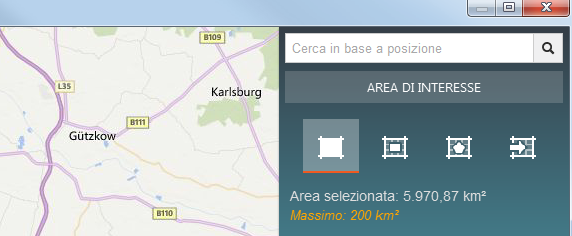

È possibile selezionare un'area di interesse in Model Builder per creare un modello di alta qualità dell'area.
Nella pagina iniziale di InfraWorks 360, fare clic su
 per espandere un menu orizzontale, quindi selezionare Model Builder.
È inoltre possibile immettere coordinate di latitudine e longitudine. Ad esempio, 38, -122.
 Strada  per una vista della Carta standard.
 Automatico  per ottimizzare la vista della Carta quando si esegue lo zoom avanti e indietro.
 Visione panoramica  per una migliore angolazione delle immagini aeree.
 per selezionare le estensioni Carta correnti.
 per disegnare un'area di interesse rettangolare sulla Carta.
 per disegnare un'area di interesse poligonale sulla Carta.
 per importare un'area di interesse poligonale da un file SHP. Per modificare un'area di interesse, fare clic sulla finestra di contorno per visualizzare i grip. Trascinare ogni grip sulla posizione desiderata.
