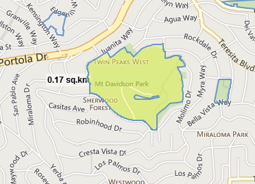

- Selezionare l'area di interesse poligonale desiderata nella Carta.
Nota: I file SHP possono includere più aree poligonali. Prima di selezionare un'area di interesse, posizionare il cursore su ogni area poligonale per visualizzare le dimensioni dell'area di interesse.

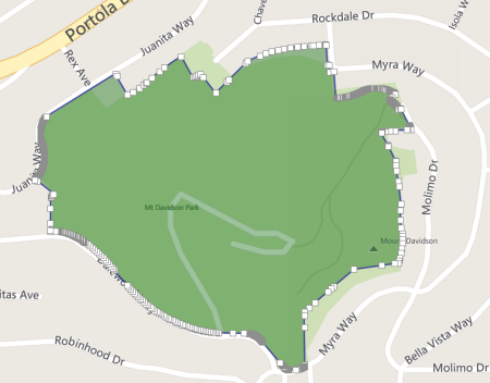

- Selezionare nuovamente l'area di interesse per visualizzare i grip relativi a singoli vertici, che è possibile trascinare per modificare l'area di interesse.
- Dopo aver regolato l'area di interesse, immettere un nome e un gruppo per il modello, quindi fare clic su Crea modello.
