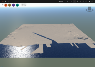

| Terreno e aree idriche |
					  Le aree idriche vengono rappresentate da coperture e modellate sul terreno.

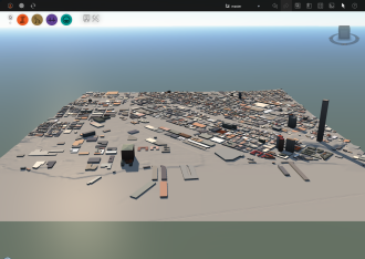

| Terreno, aree idriche, immagini aeree, dati di trasporto, dati di edifici e modelli 3D (arredo urbano, alberi e così via). |
					  Utilizzare Esplora modelli per controllare la visibilità, la visualizzazione e la selezionabilità di dati di diversi modelli.  |
