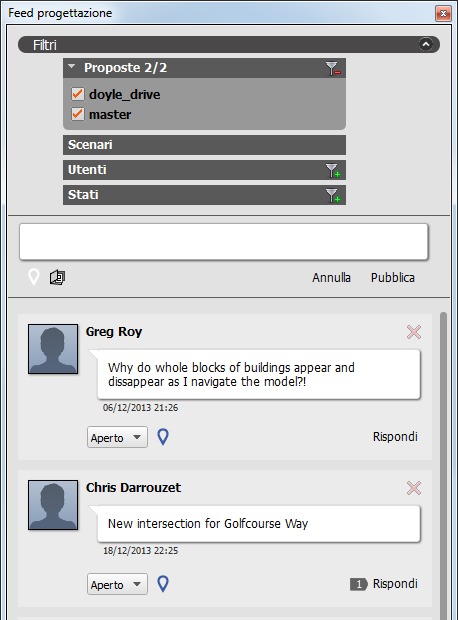

Feed progettazione consente di discutere di modelli, proposte e scenari in linea. È possibile creare note per se stessi o condividerle con altri utenti. La funzionalità Feed progettazione può essere utilizzata per visualizzare modelli e scenari in InfraWorks 360, in un browser o nell'Autodesk InfraWorks 360 (iPad app).
Per accedere a Feed progettazione, aprire un modello e fare clic su nella barra delle utilità.
Le azioni che è possibile eseguire sui commenti dipendono dallo stato del thread del commento, se l'utente ha creato il commento o il thread, e dai diritti di cui l'utente dispone nel gruppo in cui lo scenario è stato pubblicato.
