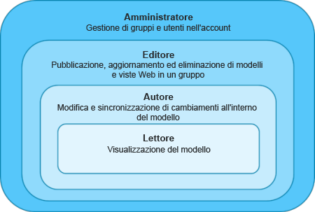

Un utente può aderire a più gruppi. Un utente può avere lo stesso o un diverso ruolo in gruppi diversi. Vedere Informazioni sui ruoli nei gruppi.
L'Amministratore di un gruppo di collaborazione può impostare e gestire le iscrizioni, nonché assegnare ruoli a ciascun membro.
Gli Editori e gli Amministratori possono gestire i modelli condivisi, compresa la preparazione di un modello per la visualizzazione in un browser.
