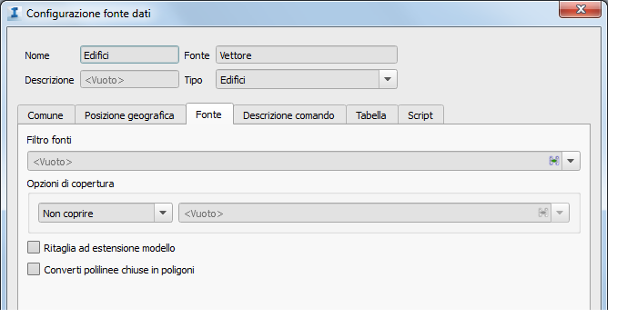

È possibile specificare opzioni di copertura per i dati importati. Le opzioni di copertura determinano la relazione tra i dati importati e la quota altimetrica del terreno.
per aprire il pannello delle fonti dati.
Se i dati si trovano sotto o sopra al terreno, selezionare Imposta quota altimetrica.
ed immettere un'espressione.
