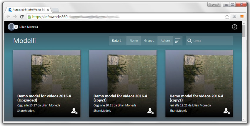

Potete visualizzare versioni sottoposte a rendering preventivo di un modello e i relativi elementi di presentazione (panorami, scenari e punti di interesse) in un browser Web. Aprite un modello dalla vista del browser della pagina iniziale di InfraWorks 360. Gli utenti con ruolo di amministratore ed editore gestiscono la visualizzazione dei modelli e degli elementi dall'Amministratore Web.
dalla pagina iniziale di InfraWorks 360 per visualizzare la pagina iniziale nel browser Web.
Notare che nei tasselli per i modelli appartenenti a un gruppo di collaborazione di cui si è Amministratore o Editore viene visualizzata l'icona Amministratore Web
. È possibile fare clic sull'icona per aprire la pagina Amministratore Web. Vedere Preparazione di un modello per la visualizzazione in un browser.
Fare clic su un tassello del modello per aprire il modello in un browser Web.

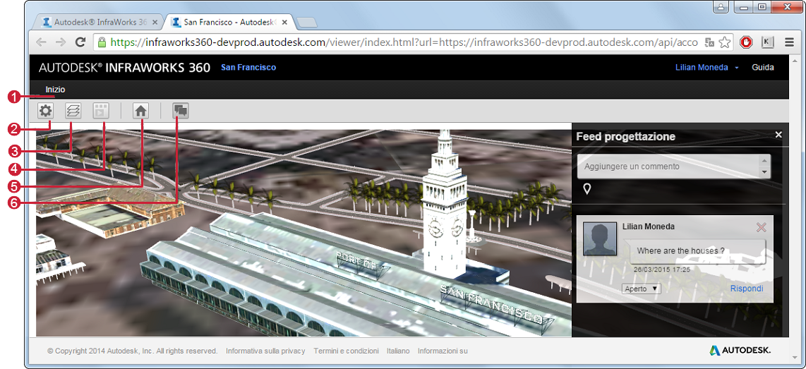

Quando aprite un modello in un browser, viene contrassegnata la posizione degli elementi del modello sottoposti a rendering:
Panorami,
Scenari,
, Punti di interesse e
Aree di questi elementi che si trovano vicini l'uno all'altro, al livello di zoom corrente. Fare clic su un contrassegno di area per eseguire lo zoom avanti e visualizzare i contrassegni presenti in tale area. I contrassegni di area mostrano anche il numero di elementi presenti in ogni area.
visualizza nuovamente la vista del browser della pagina iniziale.
consente di attivare/disattivare la visualizzazione delle anteprime degli scenari.
consente di modificare l'angolo di visualizzazione al fine di passare da una vista piana ad una vista obliqua o ad una visione panoramica del modello.
