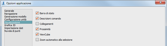

Impostazione delle opzioni di visualizzazione
È possibile controllare la visibilità per le descrizioni comandi, i collegamenti, la barra di stato e View Cube e specificare altre impostazioni di visualizzazione.
  1. Fare clic su .
  2. Nella casella Opzioni applicazione, fare clic sulla scheda Vista.
    • Attivare la barra di stato per visualizzare le coordinate del cursore nell'angolo in basso a sinistra del modello.
    • Attivare/Disattivare la visualizzazione delle funzionalità Descrizioni comando o Collegamenti. È inoltre possibile attivare o disattivare la visualizzazione di descrizioni comandi basate sulla Prossimità.
      Per ulteriori informazioni vedere Informazioni sulla creazione di collegamenti, descrizioni comando e filigrane.
    • Attivare/disattivare la visualizzazione del ViewCube.
    • Attivare o disattivare la funzione Zoom automatico alla selezione per scegliere se nella finestra verrà eseguito automaticamente lo zoom sugli oggetti selezionati.
