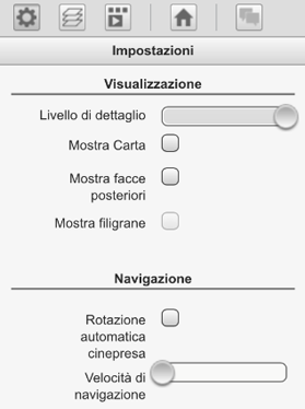

Modifica delle impostazioni in un browser Web
  1. Fare clic su per visualizzare il pannello Impostazioni.
  2. Modificare una delle impostazioni visualizzate facendo clic per attivarla o disattivarla e visualizzarla o nasconderla, oppure regolare il livello di dettaglio.
Livello di dettaglio: un livello superiore (dispositivo di scorrimento a destra) consente di visualizzare più dettagli degli elementi nello scenario, tuttavia riduce le prestazioni.
Mostra Carta: se lo scenario rappresenta un'area reale, un inserto visualizza una mappa dell'area circostante.
Mostra facce posteriori: consente di mostrare o nascondere le facce posteriori. Se le facce posteriori sono visualizzate, l'arredo urbano, gli alberi e il terreno appaiono solidi dall'interno e dall'esterno. Il terreno appare solido anche dall'alto e dal basso. Se le facce posteriori sono nascoste, gli oggetti appaiono trasparenti ed è possibile visualizzarne il lato opposto.
Mostra filigrane: visualizza o nasconde le filigrane. Una filigrana rappresenta un'immagine statica sovrapposta allo scenario. Le filigrane consentono ad un editore di contrassegnare e identificare scenari.
Rotazione automatica cinepresa: ruota lo scenario attorno al punto corrente della cinepresa. Per interrompere la rotazione, deselezionare l'opzione.
