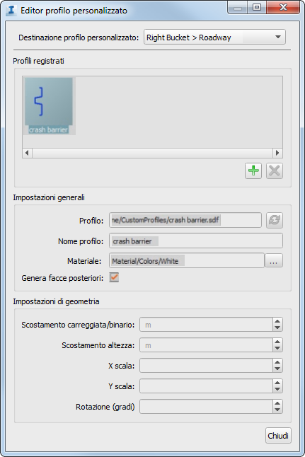

I profili personalizzati utilizzano sezioni trasversali in formato SDF o SQLite per creare e visualizzare finiture che seguono in modo uniforme il percorso della strada e dei binari ferroviari specificato. I profili personalizzati sono particolarmente utili per il posizionamento di finiture lungo strade o ferrovie curve.
 per aprire l'Editor profilo personalizzato. Ad esempio, è possibile aggiungere un profilo personalizzato ad uno spartitraffico di strada, una pista ciclabile, un cordolo, un'area verde, un marciapiede e così via.
 per selezionare un file SDF o SQLite dal proprio sistema locale da aggiungere come nuovo profilo. Il modello personalizzato viene visualizzato nell'area di anteprima dell'editor.
