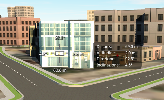

La funzionalità Ricerca distanza consente di misurare distanze rispetto alla posizione di visualizzazione corrente nel modello.
Ad esempio, per misurare la distanza tra la sommità di un edificio e un altro edificio, eseguire lo zoom avanti sulla sommità del tetto.

Un'etichetta indica l'altitudine, l'orientamento della direzione e l'angolo di inclinazione verso la destinazione. È possibile continuare a misurare distanze tra il punto di vista e altre destinazioni facendo clic su ulteriori punti finali. Ognuno di tali punti viene etichettato separatamente.
La distanza viene misurata anche se la linea tra il punto di vista e la destinazione è bloccata da altri oggetti.
Un'etichetta indica l'altitudine, l'orientamento della direzione e l'angolo di inclinazione verso ogni destinazione sulla quale si fa clic. È possibile misurare la distanza da più destinazioni in una sessione.
