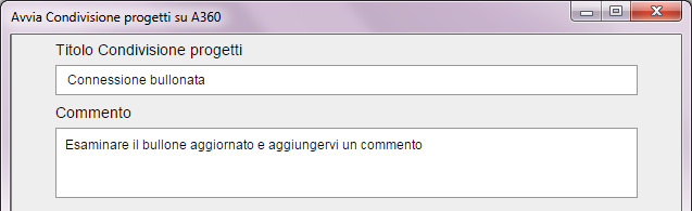

    • Immettere un titolo per il progetto da condividere (facoltativo: il nome del file viene visualizzato per default).
    • Nel campo Commento, spiegare ai propri collaboratori quali sono gli elementi chiave che occorre rivedere e tenere presenti nel progetto (facoltativo).

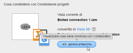

    • Fare clic su Genera anteprima per aprire il file nella condivisione della copia visualizzabile 3D e visualizzare esattamente ciò che si sta condividendo (facoltativo). Una copia visualizzabile 3D è una copia di sola lettura della vista del modello 3D che è stata aperta durante la creazione della condivisione dei progetti.
      • Fare clic sul pulsante Chiudi per tornare alla finestra di dialogo Avvia condivisione di progetti su A360.

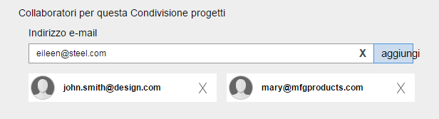

    • Nel campo e-mail immettere l'indirizzo e-mail di un collaboratore con cui si desidera condividere il progetto e fare clic su Aggiungi. Ripetere l'operazione per ogni indirizzo e-mail.
