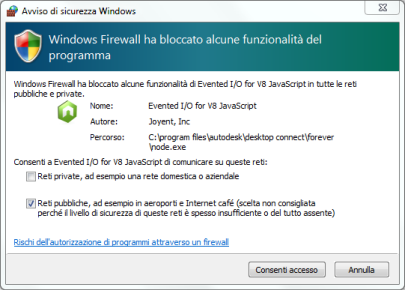

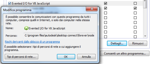

Problema firewall: Node.exe (Evented I/O for V8 JavaScript) è stato bloccato dal firewall.
Soluzione: rimuovere eccezione esistente in "%ProgramFiles%/Autodesk/Desktop Connect/forever/node.exe" nell' impostazione del firewall e riavviare Inventor. Quando richiesto, fare clic su Consenti accesso nella finestra di dialogo Avviso di protezione Windows.
