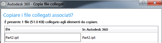

È possibile aprire e salvare i file da Autodesk 360 agendo nella parte superiore del gruppo dei percorsi di file, ad esempio nelle finestre di dialogo Salva con nome, Salva copia con nome, Apri, Posiziona componente e Crea componente. Autodesk 360 è disponibile in tutte le finestre di dialogo che contengono un gruppo percorsi.
Quando si salva un file in Autodesk 360, vengono aggiunti il file corrente e tutti i file dipendenti.
A ogni salvataggio di un file in Autodesk 360, il programma garantisce che i documenti salvati localmente nell'unità Autodesk 360 vengano sincronizzati con i documenti memorizzati nel cloud
È possibile trascinare i documenti nell'unità di Autodesk 360 da Esplora risorse di Windows. I file aggiunti all'unità di Autodesk 360 da Esplora risorse di Windows vengono automaticamente caricati e sincronizzati con l'account Autodesk 360 dell'utente. Durante questo processo vengono caricati tutti i file di riferimento.
